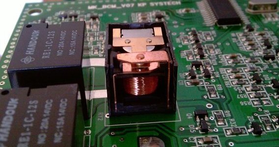

xline1 Опубликовано 27 апреля, 2013 Опубликовано 27 апреля, 2013 .. Много читал на форуме.. Лукавишь. Тема Центральный замок и пост 81 другой Вкратце, сигнал на эл.замки идёт через силовые реле, установленные в блоке комфорта (ВСМ). Тагазовские блоки, частично (а может и все) имели бракованные реле (при разборе герметичного реле внутри обнаружена была грязь), в результате чего контакты реле загаживаются, сигнал становится либо слабым, либо коротким.. во общем, не достаточным для нормальной работы замков. Реле же при этом "щёлкают" вполне звонко.

Vlad38 Опубликовано 30 апреля, 2013 Опубликовано 30 апреля, 2013 ... И почистить реле вроде не возможно? Почистить возможно. Вопрос только в том сколько после такой чистки реле проработают. Была похожая проблема - ЦЗ все закрывал, но не открывал - все реле щелкали. В июне 2012 почистил реле - до сих пор претензий к работе ЦЗ нет. Блок разбираем, выкрутив 4 винта. Ножом для бумаги аккуратно разрезаем корпус реле с двух сторон (м.б. возможно и достаточно срезать только бок и верх не трогать), зачищаем контакты нулевкой, продуваем, прикладываем отрезанное на место и снаружи швы корпуса обмазываем клеем. На всю работу (кроме снятия и установки блока) 20 мин. На фото разобранное реле открывания дверей.
