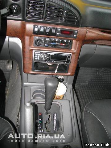

brigada2 Опубликовано 31 августа, 2012 Автор Опубликовано 31 августа, 2012 Регулятора яркости освещения нет. А куда он делся? У всех есть(справа от руля колёсико рядом со частотой махания дворников). У меня нет ни регулятора махания (стоит датчик на торпедо под лобовым), ни регулятора яркости подсветки. Дырок от них тоже нет. Значит их и не было вовсе.
brigada2 Опубликовано 31 августа, 2012 Автор Опубликовано 31 августа, 2012 Вот на фотке видно, что нет никаких регуляторов.
boal2 Опубликовано 31 августа, 2012 Опубликовано 31 августа, 2012 Ну у меня тоже не сказать, что ярко горят. Вроде хватает. Регулятора яркости тоже нет. Если хочешь поярче свет клавиш, разбери клавишу, там на лампочке подсветки одета зеленая резинка. Сними ее, может больше понравиться. Или светодиодную подсветку делать. На форуме где-то видел фотоотчет, но не помню где.
Mortalle Опубликовано 31 августа, 2012 Опубликовано 31 августа, 2012 Нет там никаких рег яркости. Гдето ( что естественно изза возраста) плохая земля. Нудная работа.
alex_r27 Опубликовано 31 августа, 2012 Опубликовано 31 августа, 2012 Добрый день всем! Очень тускло горит подсветка панели приборов и всех кнопок и переключателей на торпедо. Только контрольные лампочки в кнопках управления климатом нормально горят. Регулятора яркости освещения нет. Подскажите пожалуйста что это может быть? Заранее благодарю! В принципе, там два режима: 1. Максимальная яркость при выключенных "габаритах". 2. Средняя (вполовину меньше) яркость при включённых "габаритах". "Копай" в этом направлении..... Нет там никаких рег яркости. Реально нет. Может на каких то последних версиях появились?
Алексей® Опубликовано 31 августа, 2012 Опубликовано 31 августа, 2012 Хм, у меня есть под крутилкой раздатки два колёсика
Mortalle Опубликовано 1 сентября, 2012 Опубликовано 1 сентября, 2012 а фоту похуже нельзя вставить ? а то все видно-превидно....
Алексей® Опубликовано 1 сентября, 2012 Опубликовано 1 сентября, 2012 а фоту похуже нельзя вставить ? а то все видно-превидно.... Какая была в яндексе, ту и вставил, колёсики видны и ладно.

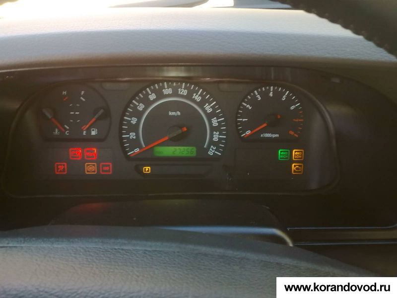

brigada2 Опубликовано 3 сентября, 2012 Автор Опубликовано 3 сентября, 2012 Всем спасибо за ответы и уделенное внимание! Нашел я эти регуляторы. Прежний хозяин просто менял накладку под дерево, а она оказалась без отверстий под регуляторы, вот он и оставил их под центральной консолью. Осталось вырезать аккуратно отверстия и поставить все на свои места. У меня к вам возник еще вопрос, уважаемые форумчане: Какие контрольные лампочки должны гореть при включении зажигания?
boal2 Опубликовано 4 сентября, 2012 Опубликовано 4 сентября, 2012 Как-то так, извиняюсь за качество, фотографировал мобильником.
boal2 Опубликовано 7 сентября, 2012 Опубликовано 7 сентября, 2012 Ну "чек", "4WD HIGH" и "4WD LOW" через 1-2 секунды тухнут. Это я все лампы ловил. Раза с 5-го получилось.
Алексей® Опубликовано 7 сентября, 2012 Опубликовано 7 сентября, 2012 На муссо нету лампы чек, и ещё справа от абс непонятно что за лампа(есп кажись) на муссо оражевая ткс справа в верхнем ряду+ если акпп то пара ламп економ/спорт.
