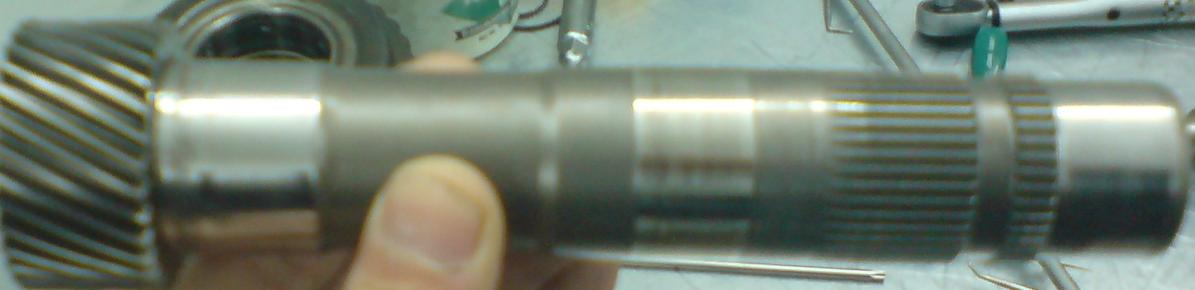

Вскрыли коробку.
Я увидел затертый Вал, по задавливало шпильки, подгорели сцепления.
Со мной 2 раза общался аля мастер, который так и не смог мне назвать перечень деталей к замене и стоимость - приходите завтра, будет тот кто скажет- его ответ.
1. что вижу я - 8500 р РЕМКОМПЛЕКТ (МАСТЕР КИТ) Precision вроде в нем все. 1993-05 M74 Номер детали BTR 8BP
2. сам вал (не знаю номера)
3. комплект втулок купить (не знаю номера)
4. по идее ремонт гидротрансформатора. еГО ВРОДЕ ВСЕГДА НАДО ВСКРЫВАТЬ И ЧИНИТЬ ПРИ СНЯТИИ КОРОБКИ.
ДАЛЕЕ ПО МАСЛУ. Вроде есть Равенол БТР94ЛЕ - лить его?

Номер вала - 0574-165029, втулок - 0500-427021 и 0500-427022.
Остальное можешь посмотреть здесь http://atdc.ru/catalog/transmission?q=BTR
Но сначала надо понять, почему все сдохло. Проверь проходимость системы охлаждения. Точно 1.5л слилось при снятии поддона?
Если что-то из перечисленного - лучше купи контрактную или новую коробку. В случае масляного голодания изношено будет практически все.
1,5 литра при штатной замене слилось. Не так все запущено.
Кстати Вал и втулки найти проблема(( Мастер Кит есть везде.
Кстати, а по деффектовке Вала, там есть затертости без задиров на средней шейке - это критично?
Для чего вся эта [удалено] с бубнами ? У Вики (разбор) есть тагер 3.2 с детским пробегом- чет гдето 10 тыр пробега.
Я СИЛЬНО сомневаюсь что официалы РОВНО соберут АКПП - потом на стрЁме ездить ?
