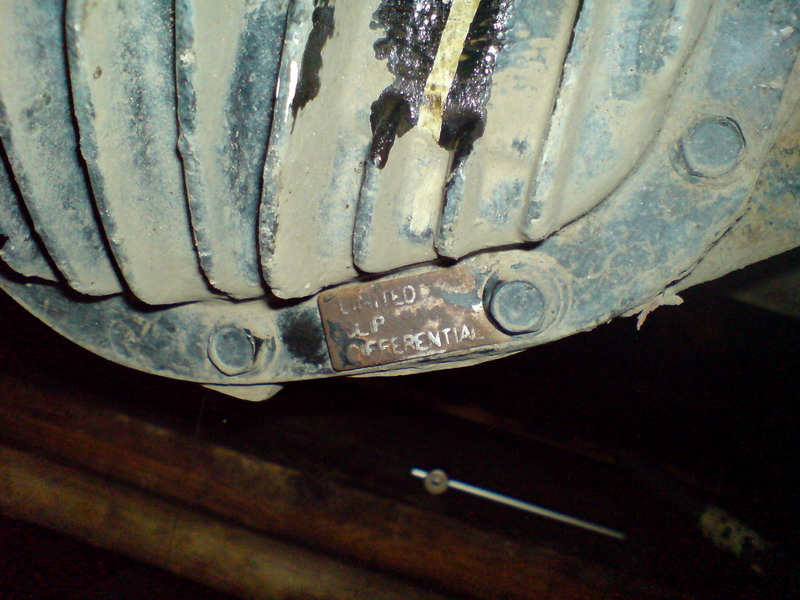

Мост задний - KT 0808 - 001302 (R 4,27 LSD), выбито на левом чулке
Домкрачу под мост - кручу калесо .... другое крутится в обратную сторону

И чо тут не так?  Это к тагазовским мостам никакого отношения не имеет.
В моём 3.2 второе колесо можно было раскрутить в любую сторону, в зависимости от  усилия и внезапности его прикладывания. Хочешь точно понять, что стоит, скинь крышку, да посмотри, там хорошо видно.
Да, если КПП стоит на передаче, второе колесо будет без вариантов обратно крутиться.

а были коранды с lsd ?

Так я и не знаю, чо тут у вас так или не так... Я поинтересовался - сломался лсд или нет?
20 часов назад, Motorov сказал:
Да, были
