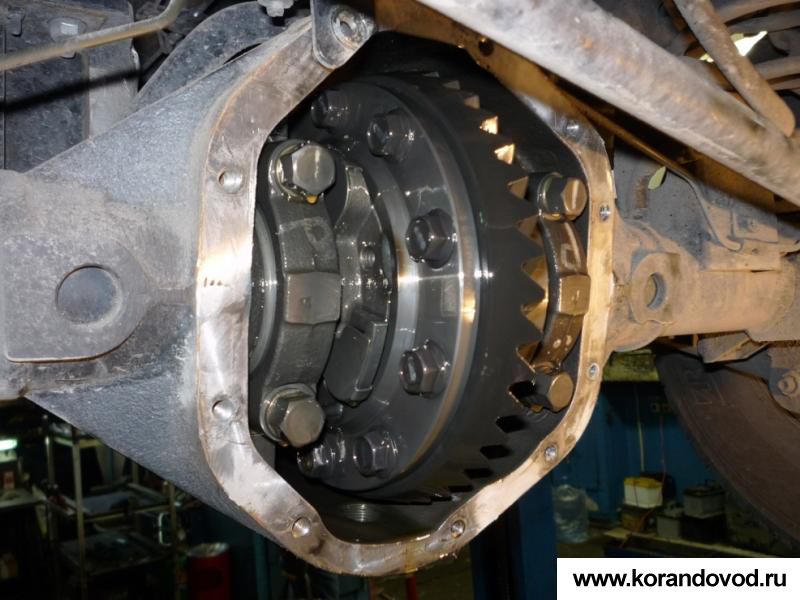

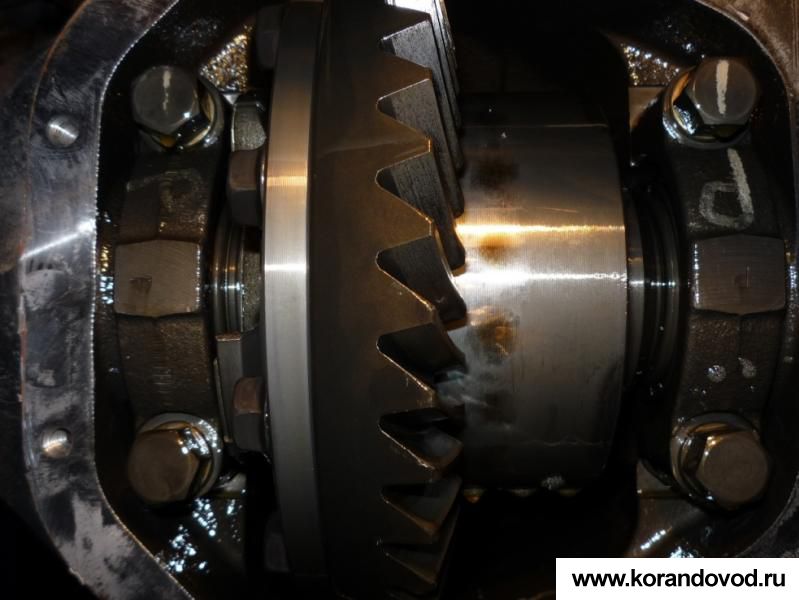

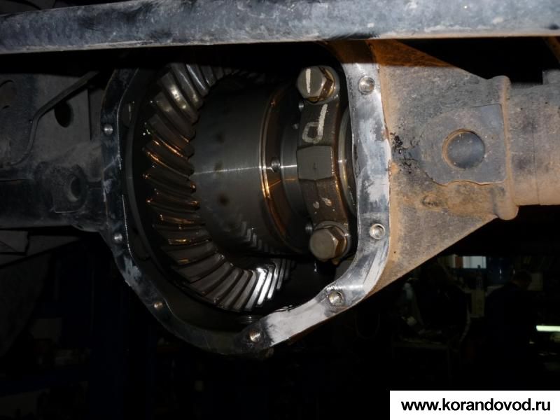

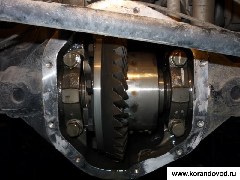

Стефф Опубликовано 9 декабря, 2011 Опубликовано 9 декабря, 2011 (изменено) скидывал сегодня крышку, диф у меня оказался кулачковый, на самом деле я догадался об этом раньше когда поднимался по винтовой парковке, четко слышался треск фото Лень перечитывать всю тему, кто знает сею конструкцию, будьте добры резюмировать его плюсы и минусы и желательно в сравнении с червяком. И кстати что за точки на корпусе, похожие на места повышенного нагрева? Изменено 9 декабря, 2011 пользователем Стефф

дмитрий 74 Опубликовано 11 декабря, 2011 Опубликовано 11 декабря, 2011 имейте совесть я косарь отдал за то чтобы крышку скинули некисло косарь за снять крышку а че в гараже гденьть ну или на крайняк на одеяльце присесть и снять диф у тебя скорей кулачковый на винтовом на корпусе где у тебя пятна есть пара отверстий и в них видать червяки по крайней мере у меня так по пятнам не заморачивайся ето при обработке корпуса они появляются а че ваще то полез туда ИМХО не лезь в отлаженный механизьм
Стефф Опубликовано 11 декабря, 2011 Опубликовано 11 декабря, 2011 имейте совесть я косарь отдал за то чтобы крышку скинули некисло косарь за снять крышку а че в гараже гденьть ну или на крайняк на одеяльце присесть и снять диф у тебя скорей кулачковый на винтовом на корпусе где у тебя пятна есть пара отверстий и в них видать червяки по крайней мере у меня так по пятнам не заморачивайся ето при обработке корпуса они появляются а че ваще то полез туда ИМХО не лезь в отлаженный механизьм о, живые здесь есть! спасибо за ответ! но я знаю что это кулачковый в посте с фотками написал уже ну вообще изначально сказали два, но увидев мое неподдельное удивление(как в анекдоте про то как опытный торговец оптики обучал начинающего) после осмысления скинули до тонны, но на самом деле работы тоже не мало, это не просто открутить - прикрутить, крышку скинули очистили от масла изнутри и снаружи струей бензина из компрессора, металлической щеткой на наждаке сняли герметик, обезжирили обе половины нанесли новый герметик и продули сапун... Лезть то я вообщем-то не собирался, просто думал кто ни будь напишет типа сочувствую ибо у этого дифа такие, такие минусы или завидую потому что в отличии от моего червячного у него такие-то плюсы Но я надеялся что у меня все же червяк...
дмитрий 74 Опубликовано 11 декабря, 2011 Опубликовано 11 декабря, 2011 ну вообще изначально сказали два, но увидев мое неподдельное удивление(как в анекдоте про то как опытный торговец оптики обучал начинающего) после осмысления скинули до тонны, но на самом деле работы тоже не мало, это не просто открутить - прикрутить, крышку скинули очистили от масла изнутри и снаружи струей бензина из компрессора, металлической щеткой на наждаке сняли герметик, обезжирили обе половины нанесли новый герметик и продули сапун... Лезть то я вообщем-то не собирался, просто думал кто ни будь напишет типа сочувствую ибо у этого дифа такие, такие минусы или завидую потому что в отличии от моего червячного у него такие-то плюсы Но я надеялся что у меня все же червяк... ИМХО но слить масло открутить болтов 10 за штуку ну каждому свое а герметик скайбером ну или скребком снимается ну а бензом мыть редуктор (меня учили что бензины растворители и т.д смывают маслянную пленку )поэтому и на работе и дома исп только керосин аааа ну да тебеж еще сапун продули :) ну а по работе эти два дифа одинаковые правда грят винтовые подолговечнее и когда перестают выполнять свои функции то становятся как свободные а кулачковые тут трескались по сварке но это только у любителей стартовать на асфальте с буксом в поворот как мне кажется по маслу у мну винтовой диф масло мобил синт 60т отездил потом сменил на тоже но с присадкой хадо щас 105т разницы нет никакой кроме той что перестал потеть сальник (для чего собственно хадо и добавлялось)
Стефф Опубликовано 11 декабря, 2011 Опубликовано 11 декабря, 2011 протерли все насухо, остатков не должно остаться, а насчет цены ты прав, но было интересно до жути что внутри)) масло отличное было залито кастрол 75на140 специальное для LSD, но косяк был в том что я добавил ER кондиционер снижающий трение, а в LSD понятное дело это не нужно делать, это и было причиной смены масла... пользую авто бережно, так что за надежность особо не переживаю коэффициент блокировки я так понял примерно одинаковый?

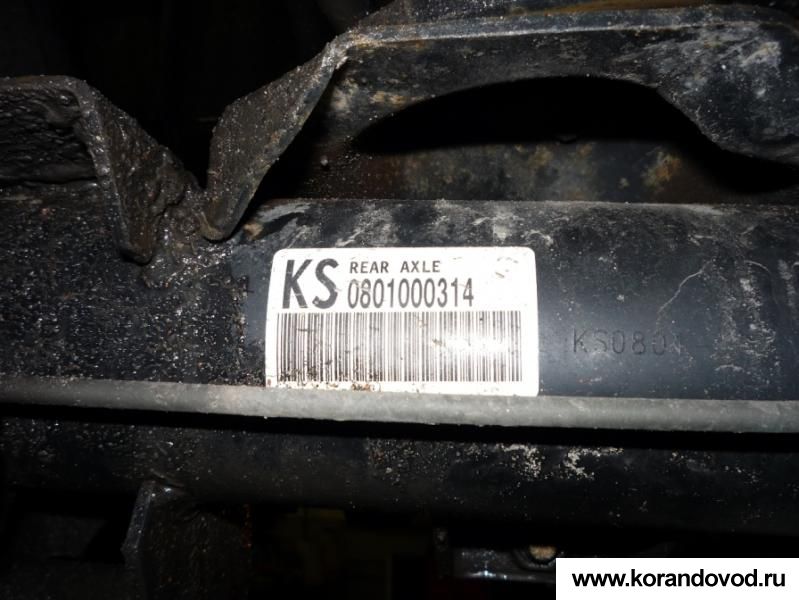

SergioG Опубликовано 4 января, 2014 Опубликовано 4 января, 2014 Апну тему. Вопрос. Сливали жижу из заднего моста, а там серебрянка Это отходы работы LSD (бездорожье было в избытке) или все же мосту начинает приходить ппц? Пробег всего 45 ткм на тот момент был, с момента замены жижи 25 ткм прошло. маркировка на мосту имеется и машина, судя по вину из первой тысячи.
иванко Опубликовано 4 января, 2014 Автор Опубликовано 4 января, 2014 (изменено) имхо=если постороннего шума нет то- ничего страшного.Если стоит винтовой самоблок ,то (возможно)это он* притирается*. Изменено 4 января, 2014 пользователем иванко
