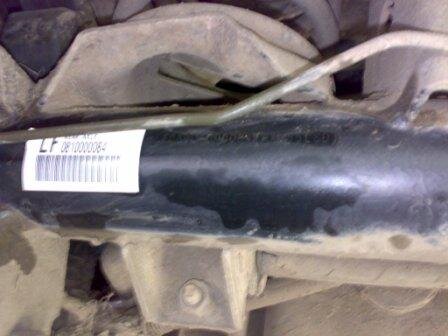

Mr.Sten Опубликовано 22 мая, 2011 Опубликовано 22 мая, 2011 Всем привет! Тему читал давно поэтому всего не помню, перечитывать заново лень. Лазил вчера под машину ковырять грязь кусковую, кое что подправить и проверить! Наконец то дошли руки да заднего моста проверил сапун, закрепил немного подругому( шланг сапуна терся о трубку тормозной магистрали, протёр наклейку ивот что там; LF rear axle 10000084 и на мосту выбито R4 55 LSD. У кого нибудь стоит такой? В следуюущем месяце буду менять масло в мостах и раздатке, с заднего сниму крышку гляну что там и пофоткаю нормальным фотиком. потом отпишусь!
