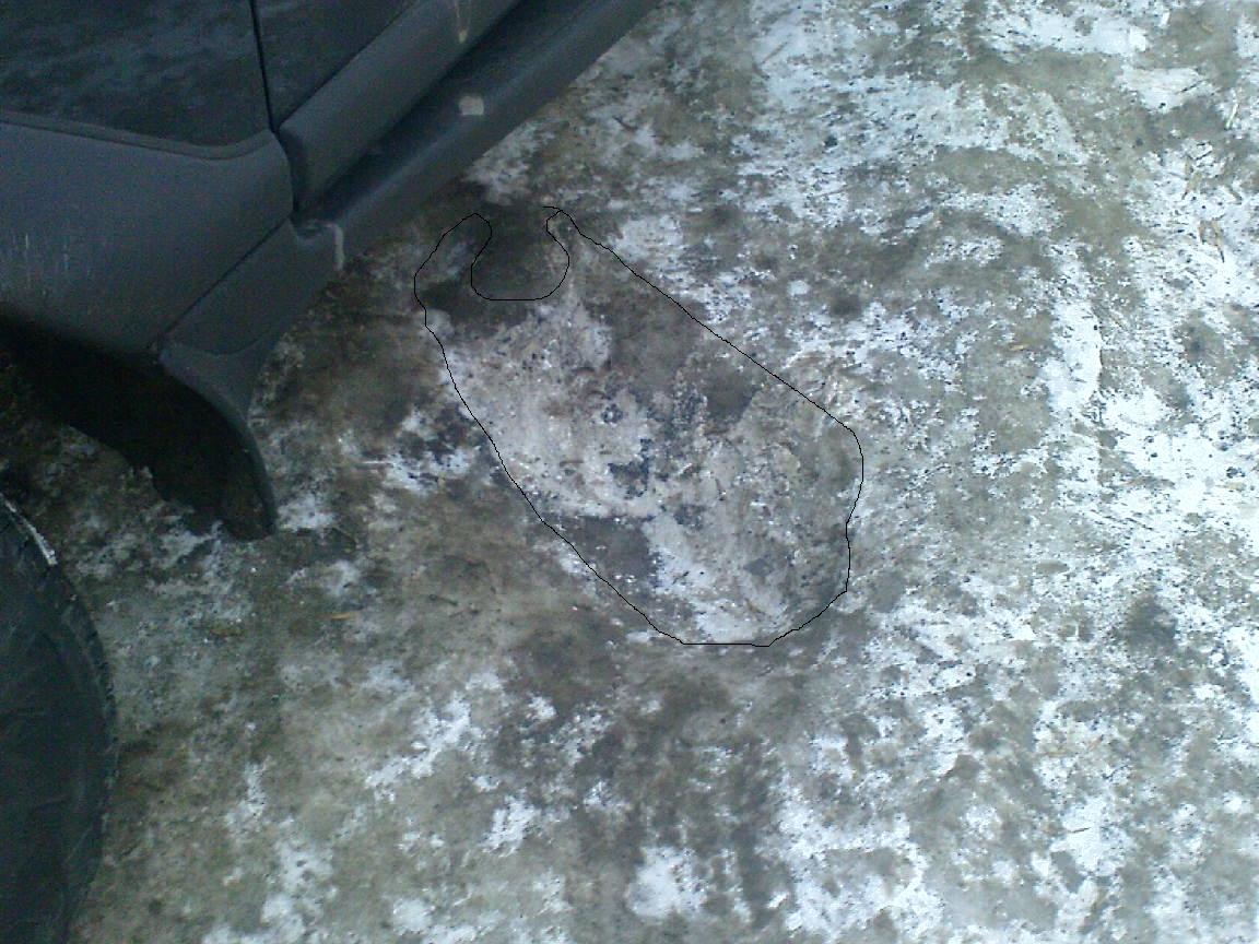

lerik Опубликовано 18 марта, 2010 Опубликовано 18 марта, 2010 (изменено) привет всем!!! тогда не понятно вот что. попал передним колесом в не значительную ямку, не включая передок попытался выехать, не вышло, одно колесо стоит на месте другое как и положено буксует. так о каком диффе идёт речь? Изменено 18 марта, 2010 пользователем lerik
dimc Опубликовано 18 марта, 2010 Опубликовано 18 марта, 2010 (изменено) о любом повторюсь в 101 раз: дифференциалы повышенного трения (самоблоки в обиходе) характеризуют коэф блокировки. он равен отношению момента на отстающем колесе (стоящем) к забезаюшему (буксуюшему). чаше он лежит в пределах 2..3. в цифрах (очень грубо приблизительно): тагер весом 2000кг (пусть) (по 500кг на колесо-допустим) стоит на льду с коэф сцепления...0.1. тяга которую развивает колесо на таком покрытии 500х0.1=50кг. при свободном дифе тяга но заднем мосту будет 50+50=100кг. при самоблоке с кб=2 будет 50+100=150 кг. невелика разница.... если ваша ямка организовала сопротивление движению в 200кг...то никакой разницы между свободным дифом и самоблоком вы не увидите. точно также машина будет мирно крутить одним колесом.... Изменено 18 марта, 2010 пользователем dimc
дмитрий 74 Опубликовано 18 марта, 2010 Опубликовано 18 марта, 2010 привет всем!!! тогда не понятно вот что. попал передним колесом в не значительную ямку, не включая передок попытался выехать, не вышло, одно колесо стоит на месте другое как и положено буксует. так о каком диффе идёт речь? о винтовом . он на стоящее колесо передает тока часть момента а момент на буксующем на льду колесе оч маленький и соответственно на стоящем колесе он еще меньше помоему как то так а вообще снять крышку моста и поглядеть че там стоит(винт или открытый) и зафотай тут покажи люди те скажут точно (а резьню каку юзаиш если летнюю то заставить работать винтоблок ИМХО врядли получисса
nvn Опубликовано 19 марта, 2010 Опубликовано 19 марта, 2010 при свободном дифе тяга но заднем мосту будет 50+50=100кг. при самоблоке с кб=2 будет 50+100=150 кг. т.е. на буксующем 100 кг, на стоящем 50 кг? правильно?
dimc Опубликовано 19 марта, 2010 Опубликовано 19 марта, 2010 т.е. на буксующем 100 кг, на стоящем 50 кг? правильно? наоборот. трение в дифе отнимает момент у забегающего колеса (буксующего) и отдает отстающему (неподвижному).
nvn Опубликовано 19 марта, 2010 Опубликовано 19 марта, 2010 (изменено) т.е. на буксующем 100 кг, на стоящем 50 кг? правильно? наоборот. трение в дифе отнимает момент у забегающего колеса (буксующего) и отдает отстающему (неподвижному). >тагер весом 2000кг (пусть) (по 500кг на колесо-допустим) стоит на льду с коэф сцепления...0.1. >тяга которую развивает колесо на таком покрытии 500х0.1=50кг. тогда почему буксующее колесо с моментом в 50 кг буксует, а другое с моментом в 100 кг стоит на месте? >если ваша ямка организовала сопротивление движению в 200кг...то никакой разницы между >свободным дифом и самоблоком вы не увидите. точно также машина будет мирно крутить одним колесом.... >при самоблоке с кб=2 будет 50+100=150 кг. пусть не превысит тяги в 200 кг и машина не тронется с места, но колеса то должны оба вращаться при этом? да и почему была тяга на заднем мосту 50+50=100кг, а стала 150кг? откуда может 67+33 (если кб=2) ??? еще больше запутал пошел курить яндекс с гуглом... вот че нарыл http://www.zr.ru/articles/37230 Изменено 19 марта, 2010 пользователем nvn
