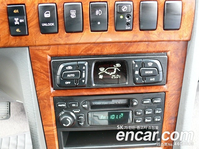

Кстати отопитель с климатконтролем или простой .
блин а как узнать то,еще не пользовался обдувом(не приходилось)включил один раз и такая ерунда,есть режим авто,1,2,3
поток воздуха и температура меняется
климатконтроль имеет вот такой пульт
не,у меня переключатель скоростью крутилка,а температурный рычажок,дисплея нет
Значит простой регулятор . Уже проще .В теме писалось что блок что передвигает тяги заслонок находится слева от консоли . Смотриш на отопитель с водительской стороны и видиш коробку с рычажками и тягами.
