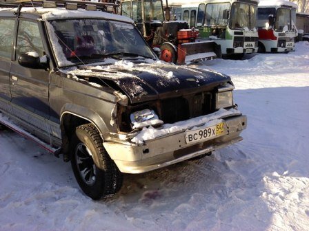

malder Опубликовано 6 февраля, 2012 Опубликовано 6 февраля, 2012 Жена получила права и покаталась теперь расхлебываю.Капот крылья и бампер востановлению подлежат. ВНИМАНИЕ ВОПРОС: фары и решетка радиатора подойдут ли от Трупера, если нет то где взять оригинал.Зарание спасибо.В свою очередь могу подсказать по двигателю(XD3P) может не все но много,по генератору менял на японский, по электрике, багажник делал сам нюансы знаю, ну в общем переделок много в машине что знаю расскажу. А раньше был таким И вот таким.

mixasik73 Опубликовано 6 февраля, 2012 Опубликовано 6 февраля, 2012 Решотка(немного коцаные крепления) и капот есть точно, крыло тоже есть какое-то (непомню, в гараже, а гараж под снегом), фары точно нет и ресничек. В Вашу стророну пока не собираемся-холодно у вас больно, но по весне машинка поедет. А вообще вопрос? Зачем бампер? Силовик так и просится из швелера или двух труб (дёшево и жене давать кататься не страшно), крыло рехтуется, капот рехтануть и алюмишкой протянуть, будет силовой капотик-хоть танцуй! По фарам - кто то мне говорил что от 9-ки вроде можно целиком с поворотником вкорячить???
malder Опубликовано 6 февраля, 2012 Автор Опубликовано 6 февраля, 2012 Решотка(немного коцаные крепления) и капот есть точно, крыло тоже есть какое-то (непомню, в гараже, а гараж под снегом), фары точно нет и ресничек. В Вашу стророну пока не собираемся-холодно у вас больно, но по весне машинка поедет. А вообще вопрос? Зачем бампер? Силовик так и просится из швелера или двух труб (дёшево и жене давать кататься не страшно), крыло рехтуется, капот рехтануть и алюмишкой протянуть, будет силовой капотик-хоть танцуй! По фарам - кто то мне говорил что от 9-ки вроде можно целиком с поворотником вкорячить??? До весны долго однако но всеравно спасибо,бампер я еще подумаю мож силовой зделаю но и старый аккуратно сломался востановить легко. А про фары завтра заеду в магазин посмотрю поближе на них. Жену в расход чтоли? )) да нет зачем в расход так серьезного разговора ей хватило)
