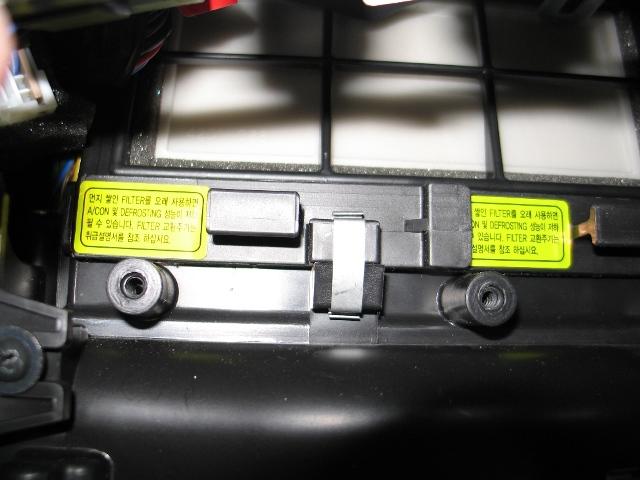

minlegali Опубликовано 21 ноября, 2011 Опубликовано 21 ноября, 2011 Скорее всего из под форкамеры - загляни в тему Ремонт форкамеры . Фильтры за бардачком выглядят вот так с желтыми этикетками . 1
