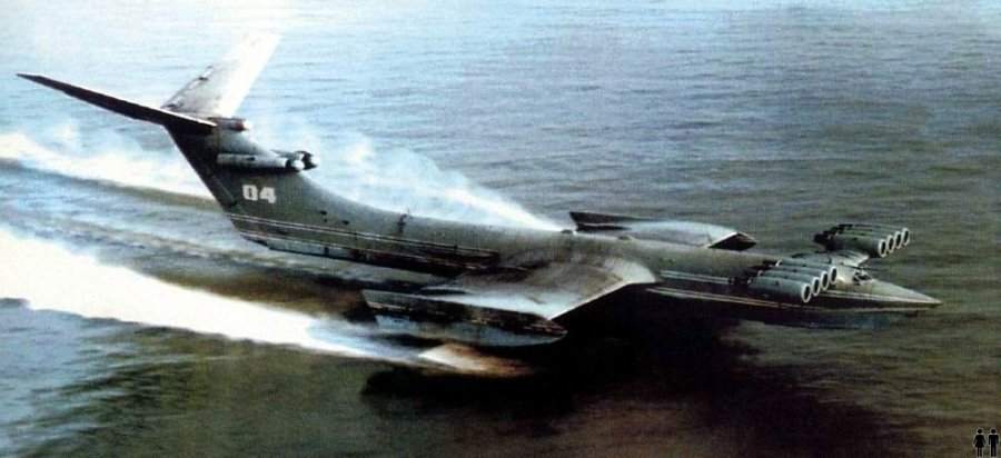

Это(то ' date=' что ты показываешь) - ТУПО экраноплан (до 5 метров над поверхностью) ...Не находишь ? Во что вкладывать то ? В Судно на воздушной Подушке ? Так есть уже ...Зачем ?[/quote']
1) вот это -тупо экраноплан на воздушной подушке... он продается за 85 тысяч долларов, с мотором 130лс
2) а это - тупо самолет, на той же воздушной подушке... он продается за 250 тысяч долларов с мотором 150лс
3) а вот это - ДЛК-Р экраноЛет, который модифицирован до уровня САМОЛЕТА, но сохраняет способность выполнять безопасные посадки аналогично исходной модели...
он продается за 100 тыс долларов.. имея силовую установку 400лс (при себестоимости производства 50 тыс....) принося 50 тыс чистой прибыли с каждой машины...
ВОПРОС - а во что же тут вкладывать?
