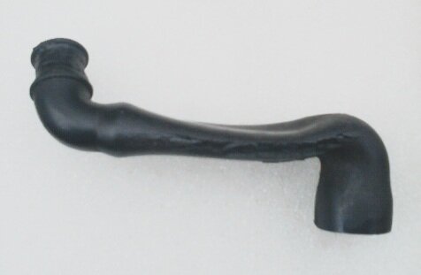

MrVova Опубликовано 16 декабря, 2011 Опубликовано 16 декабря, 2011 Помогите разобраться, братья. Авто заводится без проблем, стабильно прогревается и работает на холостых, но при попытке добавить газа захлебывается и глохнет, если удается проскочить этот "дохлый" диапазон то на высоких оборотах работает без проблем. Двигатель тянет на высоких оборотах чудесно. Был бы карбюратор, - можно было бы подумать на жиклер, что двигло заливает, а тут - инжектор. Единственное,- что еще сопутствует этой проблеме так какой-то странный звук: как-будто подсасывание воздуха и именно только при наборе оборотов потом этого звука "подсоса воздуха" нет. У кого какие мысли? Amatar, по твоему вопросу все очень просто,поменяй вот эти шланги 1040943582,1040943682 и все проблемы уйдут,это болезнь этих моторов, а в сервисах вас разводят на замену электроники а проблему не решают. 1
Amatar Опубликовано 2 апреля, 2012 Автор Опубликовано 2 апреля, 2012 Привет всем, как ни странно, но часть проблем -странное подсасывание воздуха где-то в районе впускного коллектора(и как следствие вялый набор оборотов, а то и желание совсем заглохнуть при добавлении "газа")-УШЛО, а вот подколбашивание оборотов двигателя на ХХ при остановке заметно убавилось (но не исчезло полностью) после тщательной отработки совета предыдущего автора, за что ему РЕСПЕКТ. С большим трудом, но мне удалось засунуть руку в проем под ламелью инжекторной линии ( под арку впускного коллектора) и там "пощупать" шланжик идущий от впускного коллектора на корпус дроссельной заслонки. Мало того что он оказался сплюснутым , но в дополнение на складках прощупывались солидные трещины через которые с характерным сипением засасывался "левый воздух" при работе педалью газа. Номер шланжика был указан в предыдущем сообщении, поиск по Минску дал результат: Цена вопроса=10$. Жаба не задушила, но тратить время на поездку, выписку и получение на складе куска резинки за 10$ не было , поэтому решил сначала снять шланг, а потом посмотреть- можно ли его реанимировать, подыскать что-то подобное или только 100% замена. Инструкция рекомендовала сначала снять воздуховод от воздушного фильтра,затем демонтировать впускной коллектор с топливной ламелью инжекторов и после этого открывается доступ к заветному шланжику. Мне удалось добраться до этого шланжика после снятия воздуховода и выкрунтасами рук в подколлекторном пространстве. Ремонт отпал сразу после обозрева "сплюснутого калеки", поэтому замена была сделана из двух отрезков от подходящих по диаметру шлангов подачи антифриза. Установка (опять с небольшими выкрунтасами, т.к. место очень труднодоступное) заняла 5 минут. Завел, прогазовал чуток,- характерного звука "засасывания" воздуха не услышал, двигатель не давился при наборе оборотов. На прогретом двигателе проехал, остановился на положении "D" подколбашивание двигателя с прыжками оборотов заметно убавилось (но плавание осталось, грешу на ДМРВ который я похоже убил своими руками). Так что если кому данная инфа поможет в установлении диагноза болезни двигателя,- плиз. Напомню, что все это происходило с ДЭУ МУССО двигатель объемом 3,2л бензин, АКПП. На фотках: Шланг-калека и его замена из подручных средств.
MrVova Опубликовано 2 апреля, 2012 Опубликовано 2 апреля, 2012 Amatar, я рад что Вы нашли причину, по моей ссылке, а следующее, что бы двигатель не плавал на хх, замени датчик кислорода(проверено), и попробуй поиграть октан коректором,поставь на 3 или 4.
taurustex Опубликовано 7 апреля, 2012 Опубликовано 7 апреля, 2012 Amatar, я рад что Вы нашли причину, по моей ссылке, а следующее, что бы двигатель не плавал на хх, замени датчик кислорода(проверено), и попробуй поиграть октан коректором,поставь на 3 или 4. ув подскажите точнее у меня 2.3 б у меня какойто шланг выходит со стороны гура только ниже раздваивается и уходит под ломель инжектора с двух сторон, а не под корпус заслонки я его заменил подсоса не слышно а двигатель при резком нажатии газа пытается заглохнуть потом набирает обороты нормально куды лезти???
