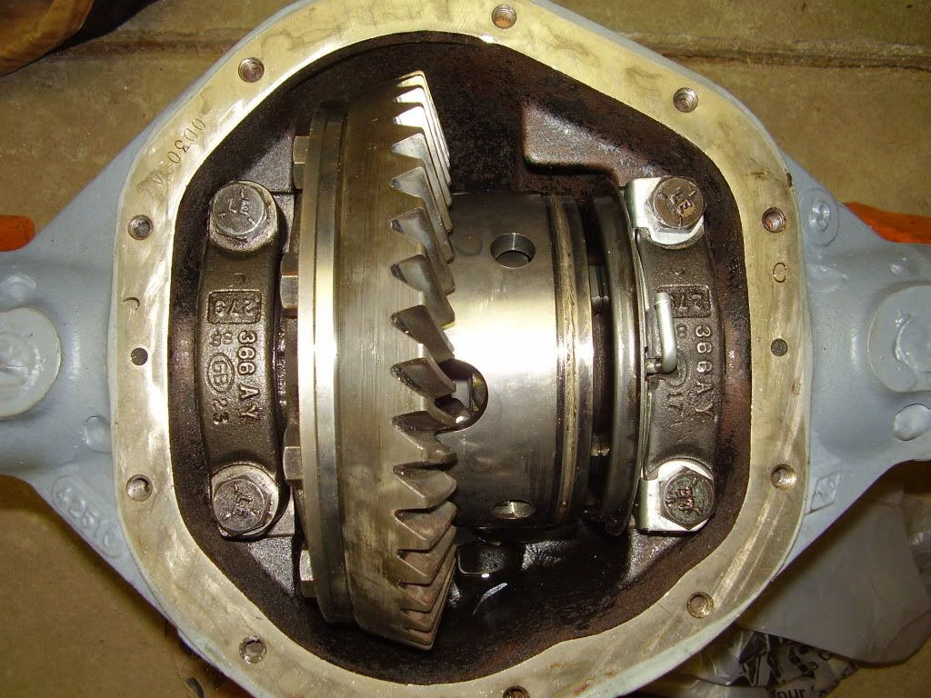

Yanik Опубликовано 10 ноября, 2011 Опубликовано 10 ноября, 2011 (изменено) о, она с подшипниками уже. Ставь пока 125. там же под 10 болтов ГП, как у нас? 10 на картинке посчитай, а вот по ГП хз, но пишет что на любую 44 дану с полуосями на 30шлицоф.. ставить? Изменено 10 ноября, 2011 пользователем Yanik
Andre Опубликовано 10 ноября, 2011 Опубликовано 10 ноября, 2011 штуцер в мост найдем же тут? он чё тока по америке доставит?
Yanik Опубликовано 10 ноября, 2011 Опубликовано 10 ноября, 2011 (изменено) думаю да, надо будет штуцер, компрессор, клапана, мини рессивер.. у Зоболева если что узнаем тонкости.. да тока по аммерике, но притащим сюда не сцы.. по доставке оттуда до нас где то баксаф 80 примерно + скока он запросит по доставке по штатам.. Изменено 10 ноября, 2011 пользователем Yanik
Andre Опубликовано 10 ноября, 2011 Опубликовано 10 ноября, 2011 я тока 8 насчитал, две не видно на фотке
Yanik Опубликовано 10 ноября, 2011 Опубликовано 10 ноября, 2011 (изменено) я пока ставить не буду, вопрос напишу, с какими передаточными работать будет.. они же есть до 3,93 и выше 3,93.. чего еще спросить? могу еще диаметр болтов г/п узнать 3/8 или 7/16 Изменено 10 ноября, 2011 пользователем Yanik
Andre Опубликовано 10 ноября, 2011 Опубликовано 10 ноября, 2011 (изменено) компрессор то есть у меня. ресивер добудем а клапана какие? ага, узнай про ГП, болты и внешние обоймы подшипников где. Изменено 10 ноября, 2011 пользователем Andre

Yanik Опубликовано 10 ноября, 2011 Опубликовано 10 ноября, 2011 (изменено) 7/16 у них болты.. вот так в мосту выглядит.. по форумам пишут что нормальная, не сильно хуже АРБ. Изменено 10 ноября, 2011 пользователем Yanik

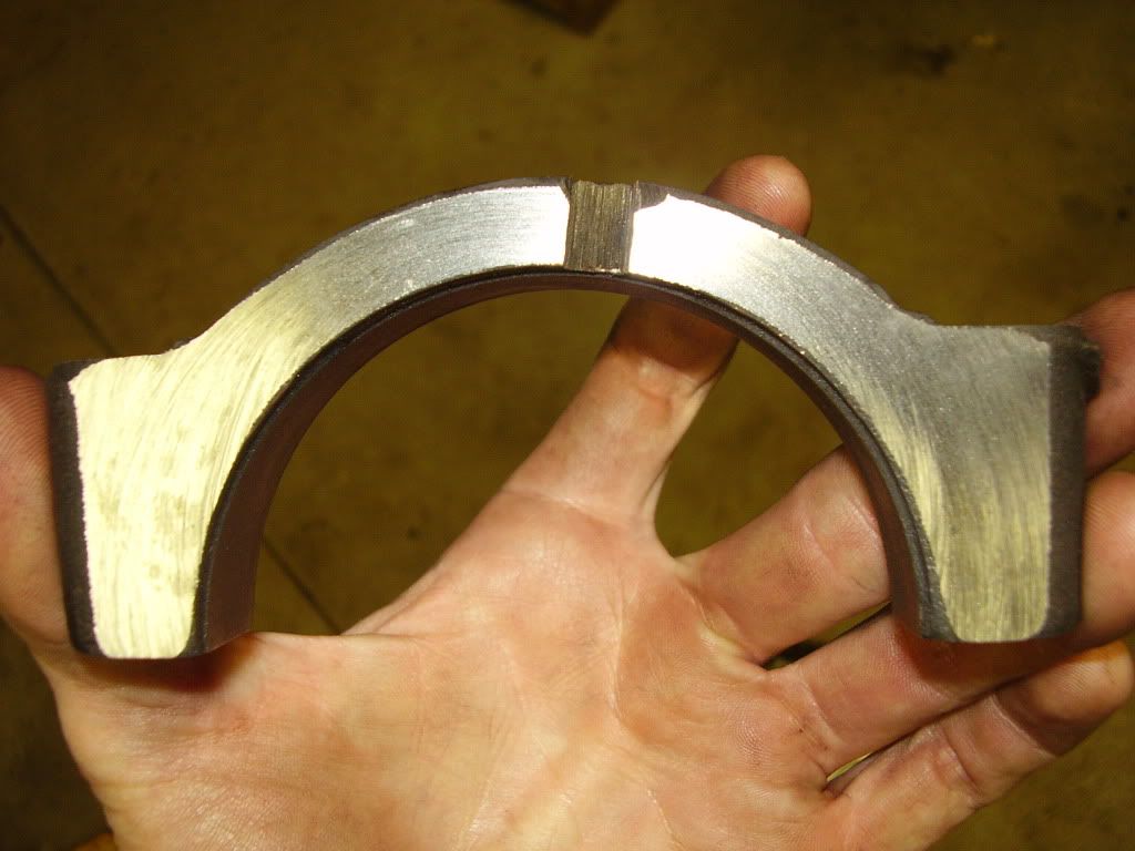

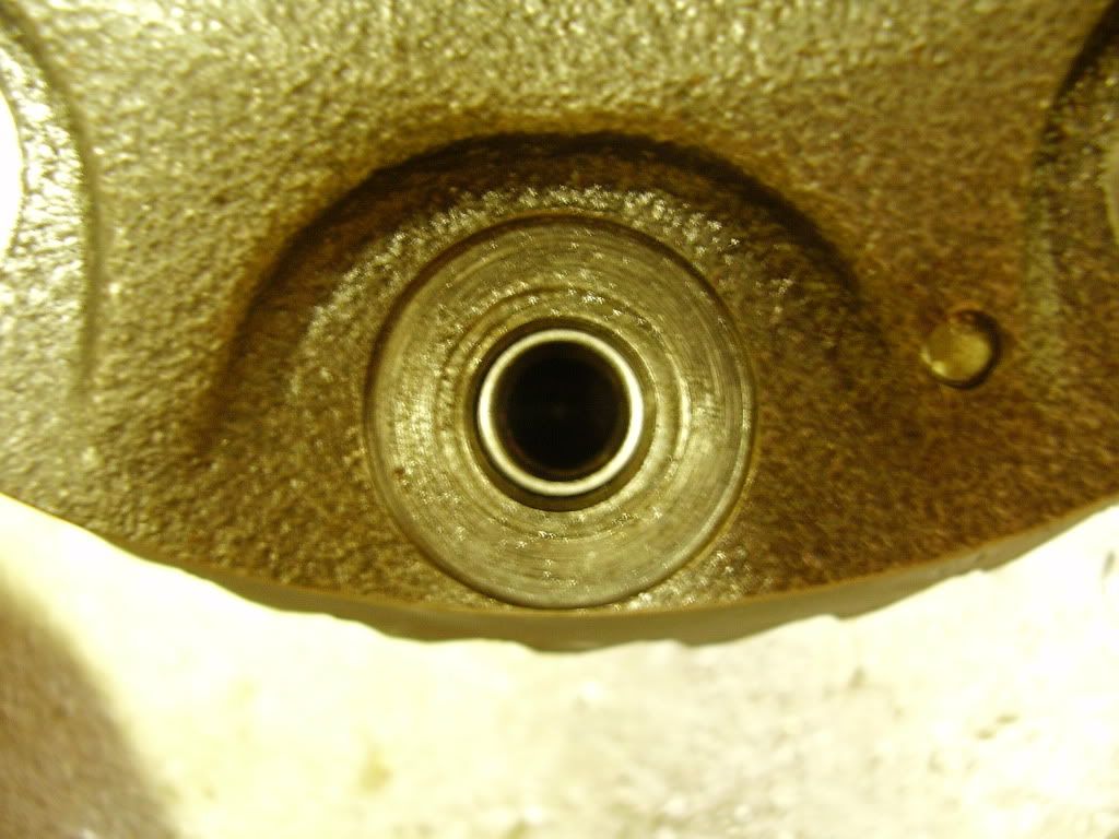

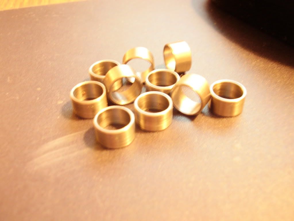

Andre Опубликовано 10 ноября, 2011 Опубликовано 10 ноября, 2011 погодь, так болты же в планетарку вкручиваются, а не в корпус 7/16 это 11, а наши 10 наверное, проволовки подмотнем и эта, правую фигню с проточкой выпросим давай и спроси каке давление нада подавть в нее
Yanik Опубликовано 10 ноября, 2011 Опубликовано 10 ноября, 2011 (изменено) погодь, так болты же в планетарку вкручиваются, а не в корпус 7/16 это 11, а наши 10 наверное, проволовки подмотнем и эта, правую фигню с проточкой выпросим давай фиг тебе 10! у нас тоже 3/8 и 7/16.. тонгил и кск разные.. а ты допустим 7/16 болт не протолкнешь через блоку в планетарку, если у тебя там дырка под 3/8 болт.. тип вон че сделал.. у него пара с болтами 3/8 была, он втулки сделал.. а ежели наоборот, то просто рассверлить дырки в блоке, как Бродяга сделал.. полукольцо болгаркой тебе резанем.. =) Изменено 10 ноября, 2011 пользователем Yanik
