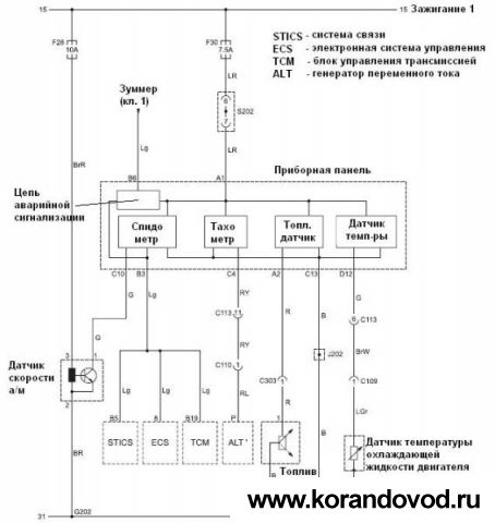

Yanik Опубликовано 17 февраля, 2012 Опубликовано 17 февраля, 2012 Вова, что за хрень обведена в красном овале? Соглашусь с Андреем24, я лучше новый кардан поставлю.
daf1971 Опубликовано 17 февраля, 2012 Автор Опубликовано 17 февраля, 2012 Ян...это источник питания для делителя, точнее стабилизатор напряжения 7805
Yanik Опубликовано 17 февраля, 2012 Опубликовано 17 февраля, 2012 Ян...это источник питания для делителя, точнее стабилизатор напряжения... это получается и сигнал и питание для стабилизатора мы из одного и того же места берем? хотя не понятно.. масса у него может быть на корпусе, зеленый провод это +, а синий тогда что?
daf1971 Опубликовано 17 февраля, 2012 Автор Опубликовано 17 февраля, 2012 Зеленый, синий...ты про какие именно провода? про датчик? На схеме датчик включен +12, но я полагаю, что если датчик на 5в(или 9в, но тогда и стабилизатор другой ставить надо например 7809, микросхему саму) то его переключить на выход стабилизатора...
Yanik Опубликовано 17 февраля, 2012 Опубликовано 17 февраля, 2012 кстати ты наверное прав.. на зеленый провод что идет на приборную панель, приходит 8 с копейками вольт, на ходу падает до 5 вольт.. надо померять напругу на синем проводе, может там и есть те заветные 12 вольт со схемы.. я просто думал что там дв провода зеленый и синий это + и -.. все верно.. тока не синий а коричневый, надо проверить..
Yanik Опубликовано 17 февраля, 2012 Опубликовано 17 февраля, 2012 да нет видно же из схемы что второй провод на зажигание идет значит в нем 12в.. я уже начал вникать
daf1971 Опубликовано 17 февраля, 2012 Автор Опубликовано 17 февраля, 2012 Ха...сцдя по схеме датчик то АКТИВНЫЙ, скорее всего датчик Холла...и питанеи на нем +12в! А зеленый (G) это выход, сигнальный, если был осцилограф, тогда можно было бы точно сказать ЧТО именно датчик выдает: какие импульсы(форма, полярность, напряжение и т д). Коричневый (BR) минус, масса...
Yanik Опубликовано 17 февраля, 2012 Опубликовано 17 февраля, 2012 да вот сегодня наверное куплю цешку, чтобы хотя бы частоту померять.. а то моя не мерит..

Шевген Опубликовано 17 февраля, 2012 Опубликовано 17 февраля, 2012 Вова, что за хрень обведена в красном овале? В конкретно этой схеме стабилизатор напряжения питает микросхему, на питание датчика в схеме берется 12 вольт напямую. Если же питание датчика, например, 9В, тогда в схеме нужны будут два стабилизатора 7805 для микрухи и 7809 для датчика. А частоту цешкой бесполезно мерить ИМХО. Осциллографом бы
