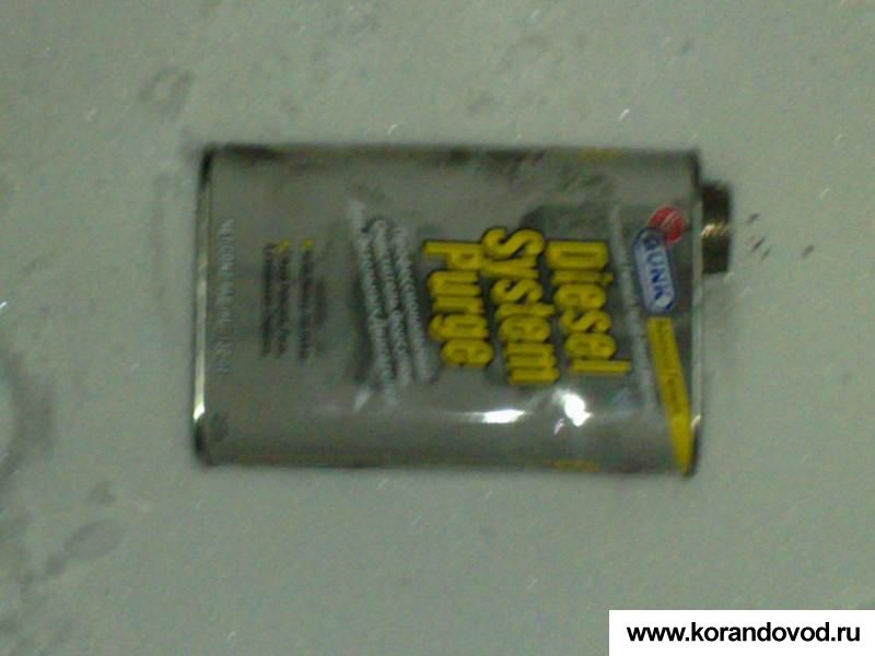

brodyaga Опубликовано 7 января, 2012 Опубликовано 7 января, 2012 енто я тута.я работал силовик на эль200 делал.щас закидаю фотки и скину фотку банки чем мыл.но точно не винсом.сказали каката проф жижа
brodyaga Опубликовано 7 января, 2012 Опубликовано 7 января, 2012 короче парни мыл ентой хренью.фотал банку уже кагда выкинул.вспомнив что вам будет интересно моется как и винсом но тока на ХХ и 15-20 мин. короче после того как подрубили снова прямую обратку примерно слейте в какунить тару.чтоб не в бак.я накосячил слил в туже банку.а так ее хватает на 2 раза.воняет она конечно похлеще винса.но она с маслом.
ANDREY 24 RUS Опубликовано 7 января, 2012 Опубликовано 7 января, 2012 мля видно я тормоз. Витя мне в личку напиши кого куда подчепить и потом отчепить.. Сцуко название плохо видно

brodyaga Опубликовано 8 января, 2012 Опубликовано 8 января, 2012 всем здрям бояре .gif' class='bbc_emoticon' alt='::' /> А еще хотите шоб машина летала,ну никакой хрень не поможет ,а ВОТ ХОРОШИЙ МОТОР то ДА. разговор то не о том чтоб мертвый двигл оживить.а том чтоб востановить характеристики исправного.вернее убрать парафины и смолы отложенные на распылителе.
