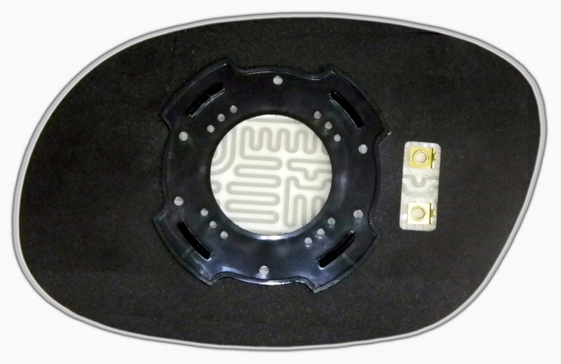

Такое впечатление что боковое зеркало (само стекло) немного болтается. А как проверить, то есть как оно там крепится и как туда добраться? Подскажите пожалуйста!
Крепится на защёлках, добраться туда удобнее всего при замене зеркального элемента, потому как велика вероятность сломать зеркальный элемент. Стекло не имеет свойства гнуться.
