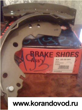

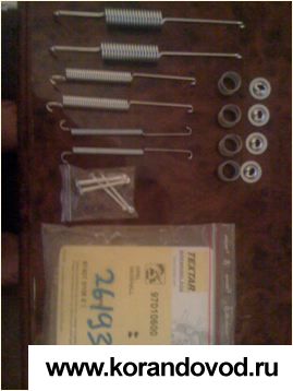

Пытался загрузить фото колодок задних сюда, но видно не мой день - тормоза на форуме страшные. С горем пополам загрузил в свою галерею фото новых колодок, циллиндров и установочный комплект задних тормозов.
Буду стараться туда выкладывать все запчасти которые ставлю на свой АФФТО!!!Но не сегодня.

Парни покапайтесь в позапрошлогодних публикациях, по моему я писал , что колодки подходят от киа беста

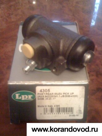

Могу сказать точно, что тормозные цилиндры LPR 4305 (как на фото выше) на мой SsangYong Korando Family 1992 c родным задним мостом, не подошли!

у моих цилиндров кат.номер 4842003000 4832003000 правый и левый. рулевые наконечники подходят от Mitsubishi Outlander 2003г. CEM-59gallery_6215_541_20064.jpg

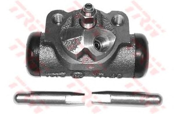

На данный момент все что я смог найти по тормозным цилиндрам:
Аналоги: SSANGYONG 4842003000 - GIRLING 5001150 ,TRW BWA 150 и Аналоги: SSANGYONG 4832003000 - GIRLING 5001148 ,TRW BWA 148 правый и левый. Найти мне их пока не удалось, поэтому подходят или нет не знаю, но на фото очень похожи!

в "Евро Авто" такие как на фото, а это именно 4842003000 и 4832003000 по 2000руб., ждать месяц. Есть ещё на авторынке "Маршал", тоже под заказ, по 1800руб.
