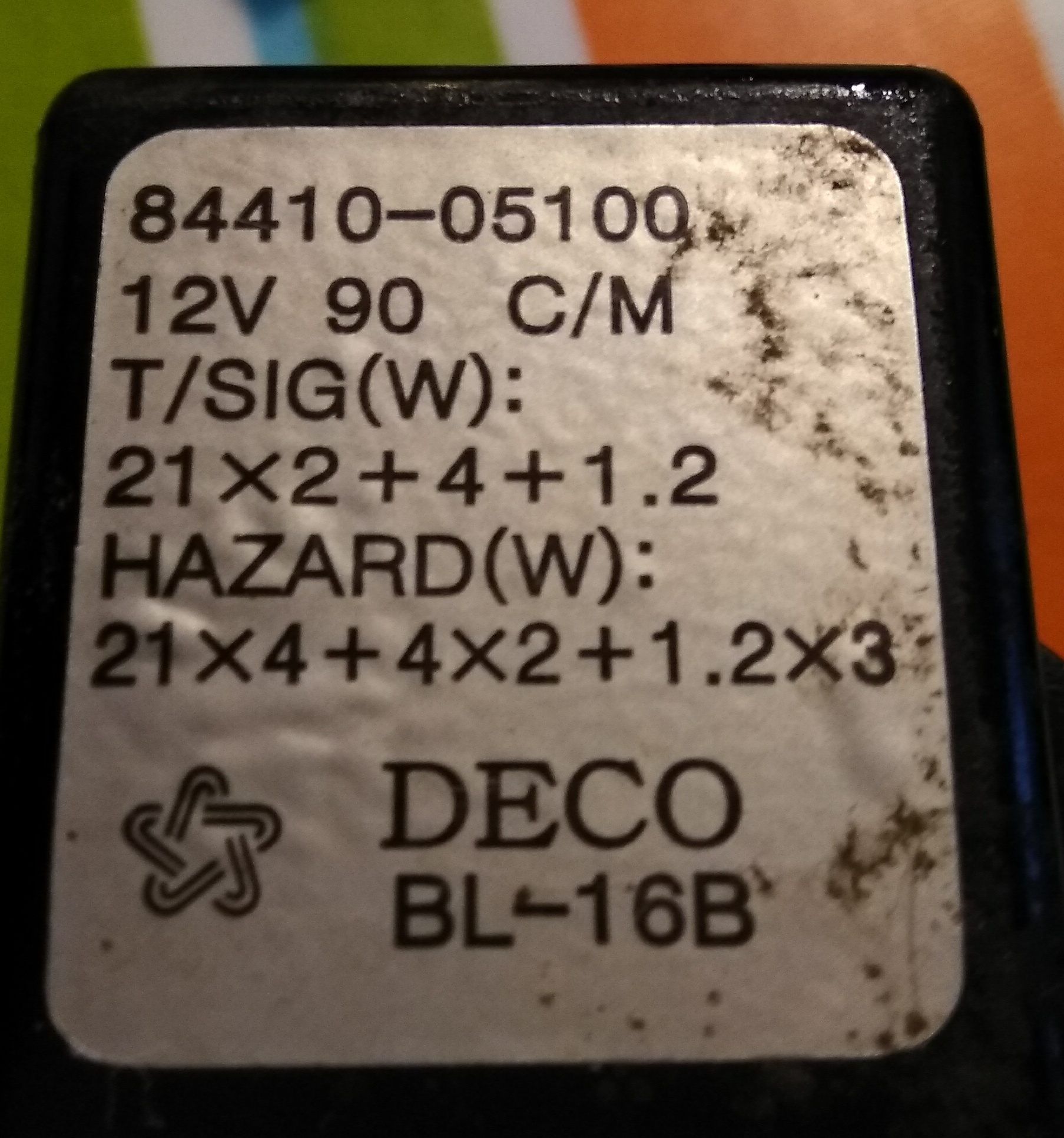

Юра 80 Опубликовано 12 ноября, 2017 Опубликовано 12 ноября, 2017 Сдохла релюха. Аварийка просто включалась, повороты переставали моргать и просто горели. Позвонил официалам - они поинтересовались цветом реле. Пошел снимать. Снял. Черная. Позвонил им, сказал, что черная. Сказали - перезвонят. Пока ждал их перезвона, открыл реле, заменил конденсатор, предположив, что задавать частоту щелчков может только он - все снова заработало. 4,7 мкФ электролит. ПС официалы так и не перезвонили. 2
АкБарс Опубликовано 8 марта, 2019 Опубликовано 8 марта, 2019 Спасибо, Юра. Точно такие же симптомы, поехал вечером покупать, в одном магазине нету, в другом по раньше закрыли - 8 марта на носу.. нарвался ночером в поиске на вашу запись, разобрал, перепаял..Только в загашнике у меня был кондёр на 10 мкф, его и поставил. Думал, какая разница, примерно одно и тоже))) Моргать стала уверенно, но в два раза медленнее. После праздника переделаю на как положено - 4,7мкф
Garyk Опубликовано 8 марта, 2019 Опубликовано 8 марта, 2019 3 часа назад, АкБарс сказал: Спасибо, Юра. Точно такие же симптомы, поехал вечером покупать, в одном магазине нету, в другом по раньше закрыли - 8 марта на носу.. нарвался ночером в поиске на вашу запись, разобрал, перепаял..Только в загашнике у меня был кондёр на 10 мкф, его и поставил. Думал, какая разница, примерно одно и тоже))) Моргать стала уверенно, но в два раза медленнее. После праздника переделаю на как положено - 4,7мкф Если паралельно резистору припаять такой же, то и время *моргания* будет как раньше ))
