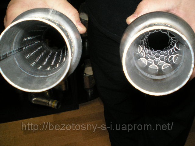

Стронгер это одна из разновидностей пламегасителей а пламегасители это разновидность резонатора . Я так нашел в тырнете описание этих выхлопных чудес. Это задняя часть стронгера которая идет к глушаку.
e8ef124s-480.jpgс стороны мотора
Сохранить в Альбом18ef124s-480.jpgс стороны глушака
Все эти завитушечки не принципиальны.
Резонатор может быть прямоточным, может иметь рестриктор ввиде поджатия или диафрагмы. Это механизмы настройки выхлопной системы на компромисс между производительностью двигателя и акустическим комфортом. В заводских условиях.
А слово "пламегаситель" или "стронгер" - механизм отнятия денег у быдломасс путем впаривания им китайского резонатора с неизвестными характеристиками.

А никак. Выбирай максимально большого объема, который влезет на штатное место. Нормального производителя. Хочешь динамики - прямоточный. Хочешь тишины - с рестриктором. Дальше - как повезет.
В качестве примера, могу привести опыт двух наших одноклубников.
Первый вместо четырых катов на 3.2 поставил... 4 гофры.
Второй - 4 такие китайских пламегасителя/стронгера баклажки:
С гофрами даже тише. Едет +- одинаково.

Я хотел как у тебя на фото поставить это польской фирмы AWG
Какой резонатор пойдет на 2.3 ?
Это муляж резонатора))) Ничем не отличается от куска трубы)))
Есть шанс, что будет работать что-то типа такого http://glushitel-onl.../JMJ/0150ST.jpg
Да и то, хз,
Изменено пользователем neon416
На штатное место и влазиет на 300мм. Одно смушает разница труб у нас диам 54 а на стронгах диамм.55мм.
А за катом можно и гофру на 500-550мм. поставить прямо перед глушителем.
2ef124s-480.jpg Вот они стронгеры AWG Изменено пользователем Санёк77
