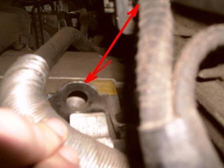

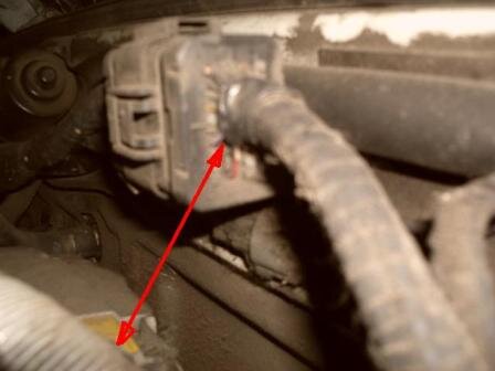

burunduk Опубликовано 19 декабря, 2011 Автор Опубликовано 19 декабря, 2011 (изменено) Все очень просто! Над двигателем, к моторному щиту на кронштейне закреплена большая соединительная колодка. Эта колодка по какой либо причине(вибрация, а скорее всего кривые руки людей осуществлявших сборку автомобиля)ложится на двигатель, а именно на ухо предназначенное для демонтажа движка. Лечится просто. Отгибаете колодку как можно выше от двигателя и по возможности изолируете провода возле колодки. Недавно у соседа посмотрели на его машине(тоже ПАРТНЕР), и что вы думаете такая же беда, синий провод уже начал тереться Изменено 24 декабря, 2011 пользователем burunduk 2
volchara Опубликовано 19 декабря, 2011 Опубликовано 19 декабря, 2011 (изменено) Сходил, посмотрел у себя. Этот жгут так плотно притянут к уху, что даже рукой с трудом удалось его пошевелить. Может потому, что холодный. До тепла доезжу, а там чтонить подложу под него, типа паралоновой губки. Только он у меня идёт как то снизу и за этим ухом, огибая его со стороны крышки свечей. Изменено 19 декабря, 2011 пользователем volchara
burunduk Опубликовано 20 декабря, 2011 Автор Опубликовано 20 декабря, 2011 Сходил, посмотрел у себя. Этот жгут так плотно притянут к уху, что даже рукой с трудом удалось его пошевелить. Может потому, что холодный. До тепла доезжу, а там чтонить подложу под него, типа паралоновой губки. Только он у меня идёт как то снизу и за этим ухом, огибая его со стороны крышки свечей. Посмотрите, что бы колодка не была опущена и не лежала на движке. У меня перетерло именно возле колодки.
